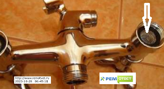

И ещё, у меня под гайками установлены вот такие
прокладки с сеточками (своего рода дополнительный фильтр грубой очистки воды), раз в несколько месяцев (иногда даже чаще) перекрываю вводные краны на стояках, откручиваю гайки, промываю, очищаю сетки.
