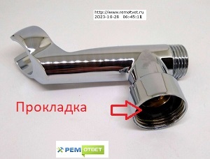

Прокладки почему-то не держат,течь не получается устранить, можно ли подмотать фум-ленту, если нельзя, то что делать, как течь устранить?
Держатель который крепится на смеситель, это съёмный элемент (деталь), то есть он не является продолжением корпуса смесителя.
Держатели разные по форме, но в целом способ крепления одинаковый.
Со стороны гайки держатель крепится к смесителю, а со стороны наружной резьбы крепится душевой шланг, но уже к держателю.
К другому концу душевого шланга прикручивается (крепится) душевая лейка).
На моем смесителе держатель выглядит вот так
если ещё проще, с одной стороны соединение типа "мама", с другой "папа".
Дальше, под гайкой держателя устанавливается плоская прокладка, то есть герметичность соединения обеспечивается прокладкой, а не резьбовыми уплотнителями, включая фум-ленту.
Под гайкой душевого шланга так же должна быть прокладка, все прокладки идут в комплекте со смесителем, докупать ничего не нужно.
Подматывается фум-лента, на наружную резьбу, нов Вашем случае она совершенно не нужна, нужно хорошо выжать прокладки.
Вначале убедитесь что гайки идут по резьбе и резьба не повреждена, далее подожмите гайки руками, если считаете что этого недостаточно, то дожмите гайки ключом, я чаще использую сантехнические клещи, со специальными накладками на "губках" чтобы не повредить хромированный слой изделия.
Если у Вас нет таких клещей с накладками, то между ключом и гайкой проложите кусок ветоши, исключите прямой контакт металла с металлом.
Если и после этого течь не устранили, откручиваем гайку против часовой стрелки и переворачиваем прокладку, далее зажимаем гайку.
Если не сработало меняем прокладки на новые.

Если из под гайки держателя течь, то нужно менять вот эту
прокладку но вначале пробуйте поджать гайку.
Так как гайка хромированная, то можно использовать инструмент с защитными накладками на "губках", или же ветошь.
Если течь все равно не устранили, пробуйте открутить гайку против часовой стрелки, далее вынимаем и переворачиваем прокладку, затягиваем гайку повторно.
При закручивании гайки, следите за тем чтобы она шла по резьбе и проверьте саму резьбу на предмет её целостности (она может быть "слизана", если гайка пошла не по резьбе и её все равно дожимали ключом).
Иногда это срабатывает, если нет, то меняем прокладку на новую.
Перед всеми этими действиями откручиваем душевой шланг от держателя, так удобней (там тоже под гайкой прокладка).
