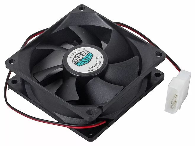

Если это садовый домик или даже коттедж, то можно в пол врезать вентиляторы от компьютера с выводом в общую вентиляцию, такая система неплохо просушивает всё место под полом.

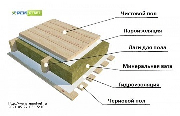

Вот правильный "пирог" пола
с использованием минеральной ваты.
Как видите утеплитель со стороны чернового пола защищается гидроизоляцией, а со стороны помещения паро-изоляция (защита от влаги в воздухе).
При правильном "пироге" минеральная вата просто не должна намокнуть, если конечно не повреждена рулонная гидро-изоляция, или паро-изоляция.
То есть "что делать" в этом случае понятно, разбирайте полы, и укладывайте минеральную вату без нарушения технологии.
