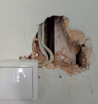

Как заделать дыру в каркасно-засыпной стене?
Старательный [2.8K] 3 года назад
Электрик менял выключатель. При демонтаже старого повредил стену.
Как заделать дыру, чтобы было безопасно и надежно?
Какой процесс работы при заделывании дырки в каркасно-засыпной стене?
Пустота (пространство) в каркасно-засыпной стене заполняется утеплителем (сыпучим, как вариант).
На фото плохо видно о какой плите идет речь, возможно это ДСП, ДВП, ОСП, или это гипсокартон, сверху слой шпаклевки.
Заделать ту самую "дыру" (отверстие) можно различными способами:
Рядом выключатель и причем не наружный, значит есть и подрозетник.
Отключаем электричество, послабляем распорные "лапки" выключателя (сняв лицевую крышку вначале) и вынимаем выключатель из подрозетника.
Если выключатель не мешает, то продолжаем заниматься отверстием.
Можно установить "заплатку", делаем разметку, очерчиваем контур за пределами отверстия.
Далее на выбор, можно высверлить по разметке, или сделать несколько отверстий, далее в отверстие вставить полотно ножовки по металлу и вырезать проблемный участок.
Далее нужен брусок, закручиваем саморез в брусок, вставляем его в отверстие
далее крепим брусок к ДСП (или ГКЛ, или ДВП, ОСП, принцип один) саморезами.
Если это ДСП, то возможно нужно просверлить отверстия под саморезы, головку метиза утапливаем в материале.
То есть нужно 2 сверла, одно равно диаметру "тела" самореза, второе диаметров равно диаметру головки самореза.
Далее, рулеткой снимаем размер отверстия и вырезаем из этого же материалал "заплатку", размер "заплатки чуть меньше размера отверстия.
На финише крепим "заплатку" к закрепленному ранее бруску (или брусков несколько, все зависит от размера "дыры".
Всё, осталось зашпаклевать стыки заплатки, если это древесные плиты, то нужна шпаклевка по дереву, например акриловая.
Далее, просушка, шлифовка , грунтовка с просушкой и шпаклевка "заплатки" заподлицо с поверхностью.
Можно обойтись без "заплатки", крепим бруски (см. фото выше), но на бруски предварительно набиваем гвозди, или закручиваем, но не до конца саморезы.
Далее между гвоздями (или саморезами) накручивается мягкая проволока, вот фото для ознакомления.
И на финише шпаклевка заподлицо с поверхностью, можно использовать гипсовые смеси.
Осталось установить выключатель в обратной последовательности.
На Вашем фото виден брусок каркаса, возможно получится сразу в брусок вкрутить саморезы, намотать проволоку и зашпаклевать заподлицо, то есть не вырезать новое отверстие как "под заплатку".
Вместо готовых гипсовых смесей, можно использовать просто гипс разведенный водой.
Насколько я могу увидеть на фото, так внутри брус торчит, я его стрелкой пометил?
Если это так, тогда предлагаю найти кусок резинового шланга, разрезать его вдоль и спрятать туда провод.
А ещё лучше это было сделать горе-электрику, отсоединить розетку, заложить электрокабель в гофру и установить розетку на место.
Но как я понимаю, вы сами этого не сможете сделать, раз нанимали электрика.

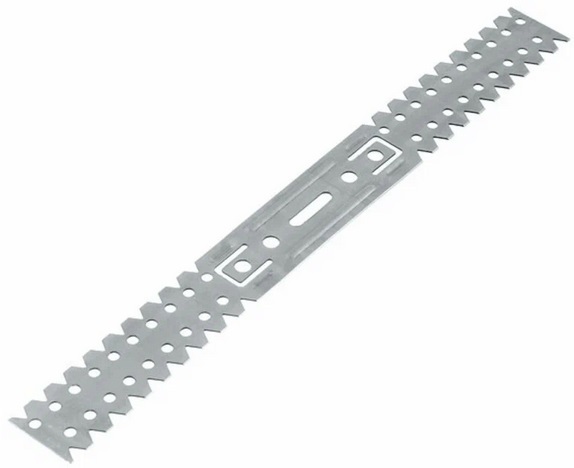

В данном случае, я бы сделал, как написал выше, укрыл провод резиновым шлангом, далее прикрутил бы к этому деревянному бруску прямой подвес, стоит он рублей 15 +/-. Вот такой:
Сложил бы его треугольником и прикрутил шурупом к брусу.
Цель этой платины, чтобы раствор зацепился и не свалился внутрь.
