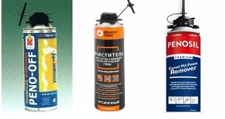

2 - также можно купить специальные растворители для пены, но можно нарваться на не очень качественные. Из таких препаратов в строительных магазинах есть следующие растворители:
Peno-OFF, Master Teks, Penosil

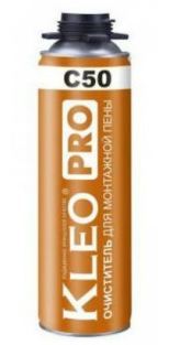

KLEO PRO C50
Он больше подходит для самого профиля, но вполне можно им очистить и стекло.

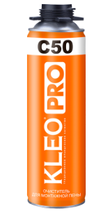

Для свежих загрязнений подойдет KLEO PRO C50, вот так выглядит:
Стоит это средство примерно 175 рублей (500 мл) и вообще-то оно для очистки пистолетов монтажных, через которые пену наносят, но можно использовать и для удаления пены на стекле. Пользоваться нужно так - берем наконечник и вставляем его на клапан, распыляем, немного даем пропитаться и поверхность вытираем ветошью, потом моем мыльным раствором.
