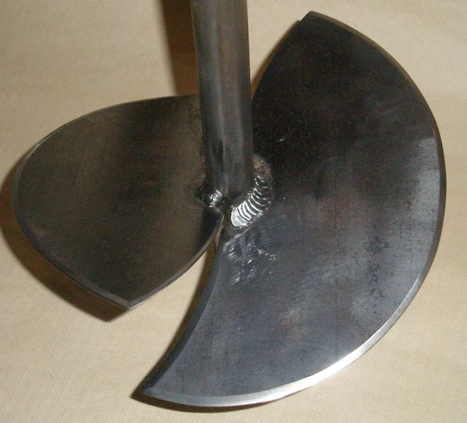

А это не важно в доме Вы хотите бурить или рядом важно другое какой грунт и сколько метров до водоносного слоя. Если бурить скальные породы то без механического оборудования тут не обойтись. Если же грунт мягкий то вполне можно обойтись и обычным ручным буром. Например таким :
или таким :
Бурим скважину до водоносного слоя спешить не следует бур нужно часто вынимать и удалять землю.
Потом как скважина пробурена нужно вставить трубу которая будет подавать воду наверх трубу нужно установить жестко сверху приварить фланец а саму тубу забетонировать. Теперь можно установить либо колонку либо опустить в нее погружной насос. Вот практически самый простой способ .
