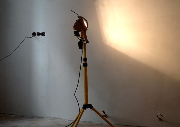

Для качественной шлифовки используют вот такие прожектора,
на подсвеченной поверхности чётко видны проблемные места которые надо шлифовать.
