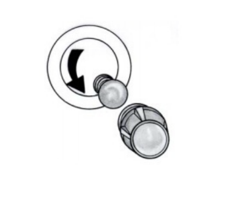

Как поменять лампу в духовке Zanussi ZCE560MW1?
mityafm [9] 16 лет назад
Как её поменять??
Попробовал открутить, не поддаётся и при более сильном воздействии начинает потрескивать.
Никаких лючков тоже не обнаружил.

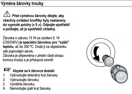

Чтобы заменить лампочку в духовке Zanussi ZCE 560 MW1 нет необходимости читать подробную инструкцию по её применению, достаточно просто открыть дверцу духовки, нагнуться и протянуть руку к плафону лампочки...
Но прежде всего убедитесь, во избежания поражения электрическим током, что все выключатели стоят в положении " 0 ", или вообще обесточьте плиту от электрического тока!
Не стоит лезть руками в духовку, пока она не остынет, иначе возможно получить ожог!
Итак электричество отключено, духовка холодная. Протягиваем руку к плафону, который находится в передней части потолка.
  • Пальцами откручиваем плафон против часовой стрелке...
  • также откручиваем лампочку против часовой стрелке, если лампочка лопнула, то пассатижами (утконосами) надо взяться за цоколь и открутить его...
  • Смотрим в каком состоянии находятся контакты, если окислились, то протираем специальной жидкостью или чистим кусочком наждачной бумаги.
  • Устанавливаем лампу, закручивая её по часовой стрелке
  • Устанавливаем плафон, также закручивая его по часовой стрелке.
Лампочка заменена.
Кстати лампа там используется с патроном Е14 на 220/240 Вольт, 15 Ватт, с применением в температурных условиях до 300°С
В общем-то все действия просты и понятны интуитивно.
Речь о лампе подсветки в духовке, плиту надо отключить от электропитания, это обязательное действие поможет избежать возможный удар током.
Открыть духовку (конечно духовка остывшая) и найти плафон который закрывает ту саму лампу.
Плафон (колпак) в духовке "Зануси" стеклянный и на нём есть резьба с большим шагом.
Откручиваем плафон против часовой стрелки.
Так как он стеклянный, лучше его убрать в сторону.
Далее откручиваем лампочку, она в этих духовках идёт с цоколем Е 14-ь,
14-ь, это диаметр резьбы, а буква "Е" означает что цоколь резьбовой.
Лампочка так же откручивается как и колпак, против часовой стрелки.
Советую сразу контакты осмотреть в патроне лампы, возможно они нуждаются в чистке.
Далее закручиваем колпак на место и включаем духовку, проверяем работоспособность лампы.
Можно в начале включить лампочку, затем уже прикрутить колпак (плафон).
