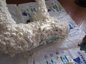

Наносим на каркас первый слой пены при помощи специального пистолета. Сразу много наносить не надо, помните о том , что пена имеет свойство расширяться. После нанесения слоя монтажной пены , дайте ей полностью высохнуть, затем все лишнее можно обрезать острым ножом, ну, это в том случае, если у вас где-то получились большие наплывы пены или еще какие-либо дефекты. Если же все нанесено правильно, то , естественно ничего срезать не придется.
Как только первый слой высохнет, приступаем к нанесению второго слоя, постепенно при нанесениии формируя фигурку дельфина.

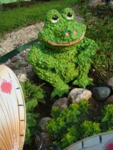

Очень красиво получается из монтажной пены лягушка.
лягушка
Для изготовления лягушки стоит взять ненужную кастрюлю, железную банку, проволоку, монтажную пену, бусинки или пуговицы, краску, лак.
На кастрюлю и на банку нужно нанести монтажную пену, дать немного подсохнуть, потом снова наносим слой пены. Как только пена засохнет, нужно с помощи проволоки соединить туловище (кастрюля) с головой. Из проволоки делаем руки, снова наносим монтажную пену, красиво формируем туловище жабы и голову, чтобы всё было похоже на жабу. Красками покрываем фигуру, вставляем пуговицы или бусинки в глазки.
Как только краска высохла, глазки можно покрыть лаком.
лягушка

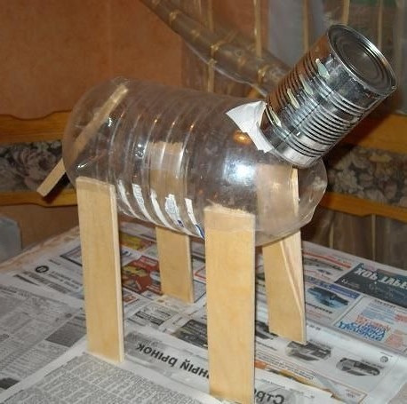

Можно взять пластиковую бутылку (какую именно смотрите оп размерам фигуры) наполнить её мелким песком и закрутить крышку.
Ноги можно сделать из проволоки, или вырезать из фанеры, закрепить к бутылке, к примеру скотчем, или посадить на клей.
Резать бутылку не надо, внутри у нас песок.
Четыре ноги (элементы под них) одинакового размера.
Далее хвост их того же материала.
Голову можно из удлинённой консервной банки и всё это крепко крепим скотчем.

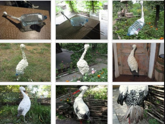

А вот ещё одна поэтапная схема изготовления аиста.
