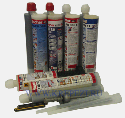

Собственно, нет особой разницы между облицовкой сайдингом любого дома. В практически любом случае эта работа подразумевает монтаж каркаса, деревянного или металического, установку доборных элементов и монтаж панелей сайдинга. Для дома из пенобетона главная сложность будет заключатся в надежном креплении каркаса к пеноблокам, так как из-за низкой плотности пеноблока обычный строительный крепеж держится ненадежно. Поэтому для крепления каркаса к стенам из пенобетона желательно применять специально предназначенные для этого анкера и дюбели:
либо полиамидные шнековые
, либо, при большой высоте здания и больших площадях стен - химические анкера
. На стене, через равные промежутки, не более 600 мм размечаются вертикальные линии, по этим линиям крепим оцинкованные подвесы, через 600-800 мм, к этим подвесам прикрепляем непосредственно сам каркас - или деревянный брусок, или оцинкованный профиль. Крепление сайдинга к каркасу осуществляем согласно инстркции изготовителя.
