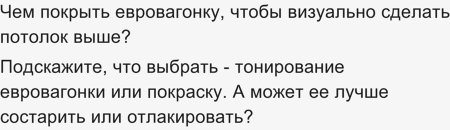

Чем покрыть евровагонку, чтобы визуально сделать потолок выше?
oldest [36.8K] 9 лет назад
Подскажите, что выбрать - тонирование евровагонки или покраску. А может ее лучше состарить или отлакировать?
