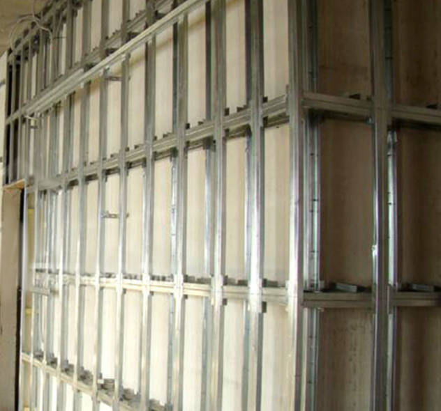

На каком расстоянии ставить профили под гипсокартон?
Через сколько сантиметров крепить направляющие профили под гипсокартон для стены?
Через сколько сантиметров крепить направляющие профили под гипсокартон на потолок?
В стандартном устройстве стен и потолков из гипсокартона в один лист, без сложных конструкции (как то например разноуровневые потолки или стены не правильной геометрии) направляющие профили обычно ставятся на расстоянии 600 мм. между центрами стенок профиля если это середина стены, и 1200 мм от стены до второго профиля, если это крайний лист.
Перемычки между ними ставятся обычно на расстоянии так же не более 600 мм.
Для потолка примерно такие же требования, только перемычки лучше расположить почаще, в силу большей нагрузки на конструкцию примерно 450-500 мм.
Там где нагрузка на стены и потолки слишком высока, ширина листа гипсокартона делится на четыре точки опоры на профили. Получается что каждый лист держится на четырех стойках, стоящих на расстоянии 400 мм. Но такие конструкции довольно редки.
