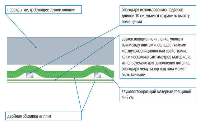

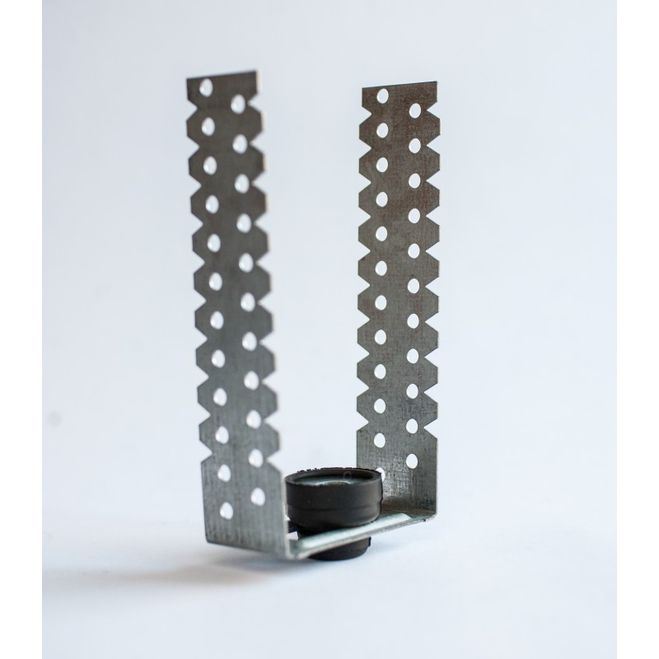

  • Гипсокартонный потолок с вязкоэластичной мембраной и утеплителем. К потолку крепится на звукоизолирующих кронштейнах
металлический каркас, на который укладывается рулонный утеплитель толщиной 4-5см и зашивается гипсокартонном. Затем на закрепленный гипсокартон наклеивается вязкоэластичная мембрана толщиной до 5мм (существуют разные варианты толщин). Оклеенная поверхность зашивается вторым слоем гипсокартона.

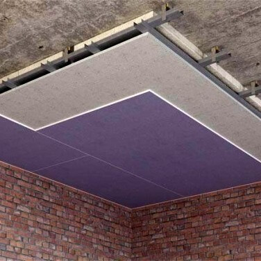

  • Потолок минимальной толщины. К бетонному потолку на дюбель-зонтиках крепится акустическое полотно толщиной 10-20мм. Акустическими дюбель-гвоздями к потолку крепятся профиля. Пространство между профилями заполняется рулонным шумоизолятором. Конструкция снизу закрывается гипсоволокнистыми и гипсокартонными листами.

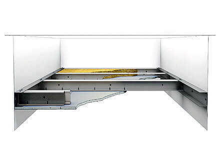

  • На самонесущем каркасе. Устраивается в узких (до 3-х метров) помещениях из профилей для гипсокартонных стен. При ширине комнаты более 2-х метров несущие профиля попарно скручивают саморезами между собой. Между профилями каркаса укладываются акустические плиты. Потолок зашивается гипсокартонном.

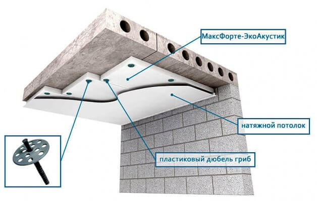

  • Шумозащитный потолок «эконом». Чтобы удешевить процесс шумоизоляции, иногда устраивают бескаркасный эконом вариант. На пластиковых зонтиках к потолку крепятся акустические плиты толщиной 3-5см. Шумоизоляция закрывается натяжным потолком. При таком варианте уровень шума можно снизить в 2 раза.

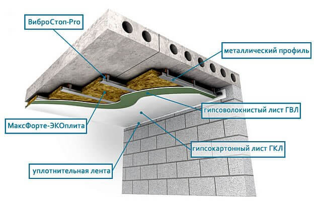

  • Классический вариант. Профиля к потолку крепятся на виброизолирующих подвесах, между ними укладываются плиты каменной ваты (30-50мм), затем зашиваются гипсоволокнистыми и гипсокартонными листами.
