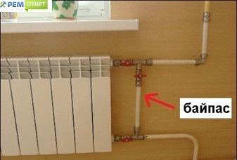

Если речь об отопительном сезоне, то слить воду из системы (многоквартирный дом) не получится, демонтаж радиатора возможен при наличии байпаса, вот фото для ознакомления.
Теплоноситель сливается только с радиатора отопления (после перекрытия кранов).
