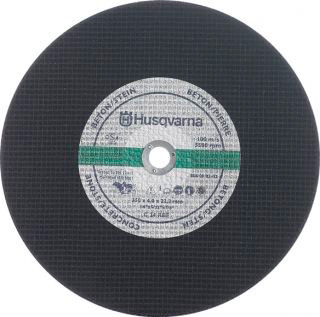

Для демонтажа , хоть и временно нужна разрешающая документация и конечно опыт. СЕйчас много фирм которые это сделают квалифицированно,да и цены реальные . Так по регионам средняя цена за демонтаж асбестоцементной перегородки 500 рублей за квадратный метр. Если у вас будет разрешающая документация , то можете попробывать и сами,выпелите по периметру болгаркой с использованием образивных дисков, ну хотя бы таких, как указано на рисунке.
