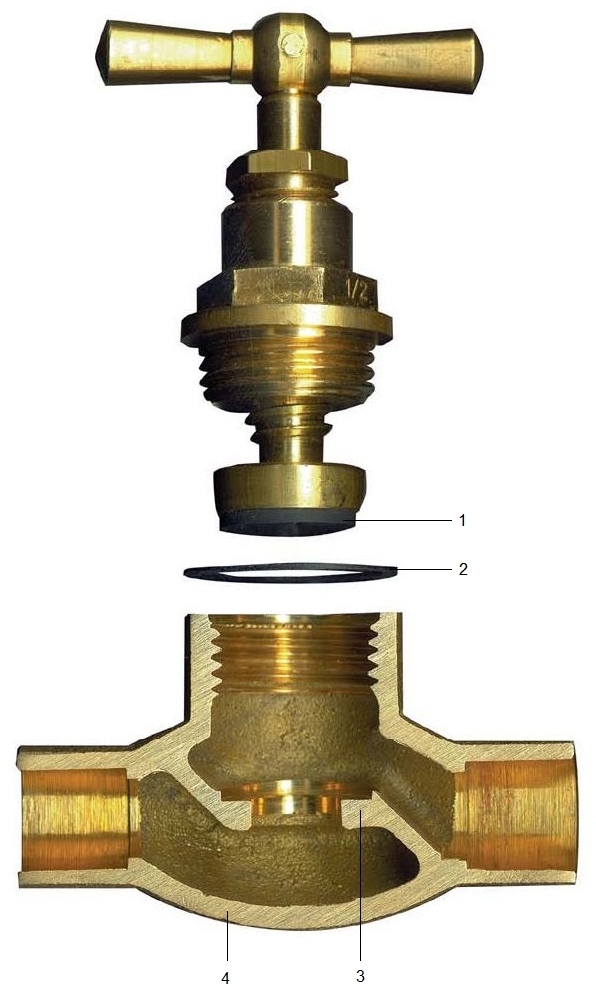

Давление в системе повысилось, что не только «мелодию» даст, но и может привести к нарушению целостности труб, особенно, если они уже в конце срока своей эксплуатации. Кстати, это тоже может быть причиной – налет извести и ржавчины, образующийся на внутренних трубных стенках, уменьшает диаметр трубы. Неправильный монтаж, как крана, так и труб тоже могут повлиять, но есть и еще одна причина. Если прокладка на кран-буксе резиновая, то гул идет за счет того, что она, раздавливаясь, начинает превышать площадь «пятака». Как проверить и исключить возможное повышение давления в системе? Чтобы в этом убедиться, можно сделать так – перекрыть вентиль (входной) на квартиру и начать открывать кран, если начинается дребезжание, то прокладку пора менять. Кран-буксу выкручивают и осматривают прокладку.
Ее можно просто заменить, но, если ее состояние нормальное, то достаточно немного подровнять по «пятаку». Кстати, новую прокладку тоже не мешает немного «подрезать», поскольку она еще не притерлась и в результате трения дает тот самый неприятный звук.

Конечно второй вариант и проще и дешевле. Правда 100%-ой гарантии, что кран не будет гудет все равно не будет. Один профессиональный водопроводчик (за стакан водки) открыл мне большой секрет, почему гудят краны. Дело в том, что неприятный шум и гул происходит из-за трения новой прокладки о стенки кран-буксы. Вот как выглядит новая прокладка:
Ее края острые и упругие и под давлением воды начинают тереться о металл так и возникает неприятный шум. Что бы этого избежать профессионалы простыми ножницами срезают острые края прокладки тем самым герметичность не нарушается а шум в кранах исчезает.
