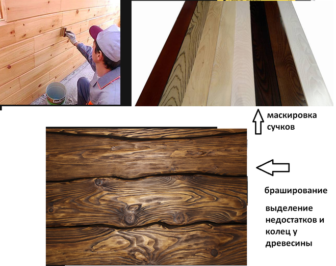

Порядок действий при корректировке сучков на евровагонке по типу выравнивания тональности и маскировки сучков:
  1. Шпатлевка ямочек и сколов в сучках, материал для этого нужно выбрать в тон сучкам.
  2. Грунтовка сучков светлым оттенком, но не делать белое пятно, просто взять тон на 4-5 светлее от сучков.
  3. Покрытие тонирующим лаком вагонки, тон лака должен быть между древесиной основной и получившимися сучками примерно посередине, таким образом сучки слегка высветлятся, а древесина притемнится.
Сучки при этом все равно будут видны, но уже без эффекта "режет глаз издалека".
Другой вариант - браширование древесмины, то-есть состаривание для выделения эффекта сучков и колец, тут даже сколы нужны!
Браширование делают методом тонировки морилкой или обжигом с последующей чисткой металлической щеткой, но результат получается потрясающий и работы меньше, чем с маскировкой сучков.
Сравните на рисунке ниже браширование евровагонки с сучками и маскировку, намного эффективнее выглядит браширование.

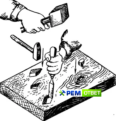

Наиболее действенным методом по скрыванию сучков в деревянных изделиях эксплуатируемых без тонального покрытия, то есть являющих собой естественный цвет дерева, это вставка пробок или шпоновых крышек на место расположение сучков.
Для этого из такого же материала, делают пробки. Лучше всего круглой формы, так к ним лучше подобрать размер сверло-фрезу. Толщина такой пробки может быть и сквозной, то есть на всю толщину изделия или минимум миллиметр, закрывая только верхний слой древесины. Делаются такие пробки обычным высверливанием и куска заготовки одинаковой толщины.
По диаметру этих пробок и подбирается торцевая фреза. На ручном фрезере устанавливается постоянная глубина сверления на толщину пробки.
Фрезер ставится над сучком, высверливается часть древесины, удаляется пыль и стружки. Место смазываем клеем ПВА или любым по дереву. Устанавливаем пробку на клей, ориентировав ее волокна подходящим образом под соседний фон. После высыхания можно обработать мелкой наждачкой.
Можно обойтись и без фрезера. Просто, стамеской вырубить углубление в сучке и поставить шпоновую заплатку любого фасона. Однако у этого метода есть минус, сложно ровно вырезать такую заплатку что бы не было щелей, и наша маскировка была не заметной.

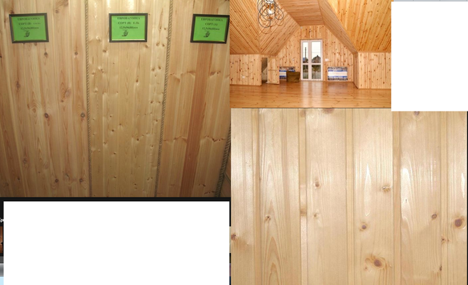

Но сразу же хочу отметить, заделка сучков на евровагонки это не самая лучшая идея.
Евровагонка делится по сортам (классам), если у Вас евровагонка нижнего класса, то сучков там очень много, 15-20-ь на квадратный метр, вагонку придутся шпаклевать всплошную, вся красота вагонки уйдёт в прошлое.
Самых правильных решений, всего два, это покупать евровагонку сорта "Экстра" (вообще без сучков), или смириться с наличием сучков.
Если всё же решили шпаклевать всплошную, то лучше сразу просчитать что это получится по деньгам, возможно есть смысл заменить вагонку, тем более обрешётка под неё уже есть.
Или хотя бы заменить вагонку в определённых помещениях в которых сучки особенно бросаются в глаза.
