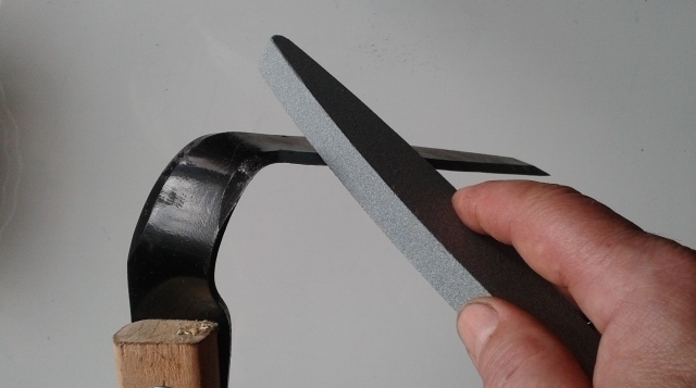

Плоскорез Фокина имеет 3 режущие плоскости,соответств­енно 3 и затачиваются. . Я бы посоветовал не точить каждый раз на наждаке, так как он у вас износится полностью очень быстро. Лучше всего его иногда подправлять бруском средней абразивности с внешней стороны плоскореза под углом где то 45 градусов.
Кто то точит ручными точилками фото ниже.
И уж если плоскорез посадили полностью то пройтись на наждаке.
Внизу показана правильная заточка плоскореза Фокина.
