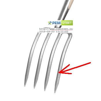

"Зубцы" вил для копки земли могут быть круглой формы с заострением на конце, могут быть вот такие
с гранями.
