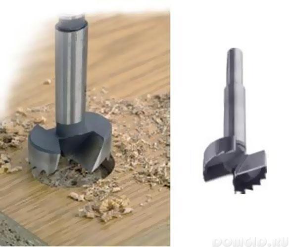

  4. Кольцевые сверла или сверла Форстнера
Каждое из видов свёрл точиться по разному...
