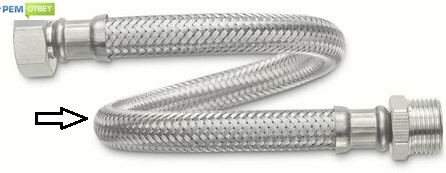

Но если решили, то нужно учитывать какой именно шланг установлен на подачу воды в унитаз, чаще это шланг "гайка-гайка", но может быть и "штуцер-гайка".
Если у Вас шланг "мама-мама", то проще сразу купить вот такой
шланг "папа-мама", можно обойтись без переходников.
