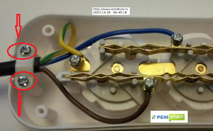

Далее, в первую очередь откручиваем вот эти два шурупа
(откручиваются против часовой стрелки, как правило шлицы на шляпке шурупов под фигурную отвертку) и освобождаем основной провод от "хомута".

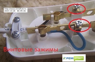

Затем выкручиваем зачищенные от изоляции концы проводов из винтовых зажимов (винты послабляем, необязательно их откручивать полностью).

Далее рассоединяем колодку, освобождаем кабель от крепления (откручиваем ещё 2 винта на хомуте).
Всё, осталось ослабить вот эти
винтовые зажимы и извлечь жилы проводов.
