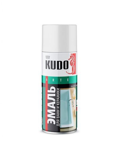

Реально, если это аэрозольная эмаль (в баллончиках) специально для ванн и раковин, а не просто аэрозольная автоэмаль к примеру.
Вот не плохая аэрозольная эмаль "KUDO"
(рекомендую).
Отличается великолепной адгезией, не нужно ни чем разбавлять, эмаль готова к нанесению, надо только хорошо встряхнуть баллон перед применением.
