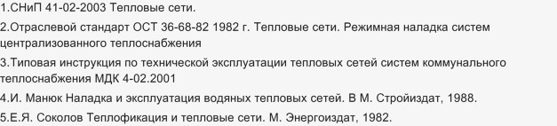

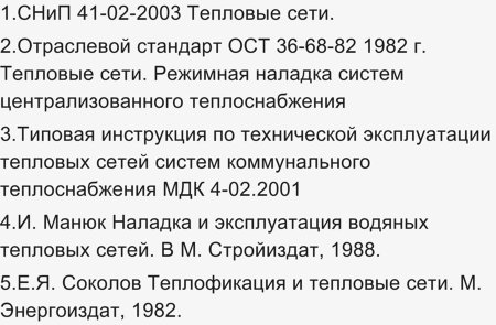

Если Вы хотите более подробно ознакомится с особенностями наладки систем отопления- воспользуйтесь следующей литературой:
