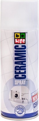

Сейчас есть довольно большой выбор красок для восстановления как эмалированных покрытий, так и более дорогих и надежных – керамических.
Эмалированные покрытия менее устойчивы, относительно быстро теряют прочность. Если поверхность загрязнена жиром и остатками пищи, она под воздействием температуры разрушается, особенно если для чистки применяются агрессивные моющие средства.
Керамическое покрытие более прочное, но «боится» механических воздействий, ударов. Керамика раскалывается, трескается.
Специально для микроволновок сейчас можно купить, к примеру, аэрозольную термостойкую акриловую краску в баллончиках, что довольно удобно. Для покраски одной камеры достаточно одного баллончика.
