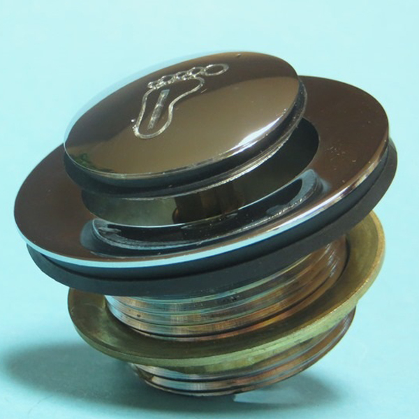

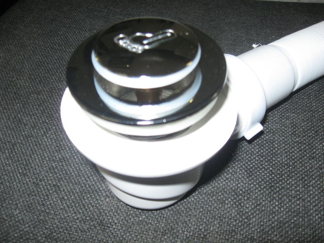

Что делать если нет возможности поставить сифон, тогда вариант второй - использовать пробку, чтоб закрывать дренажное отверстие в то время когда не используется душевая кабинка, таким образом минимизируя попадание запахов внутрь помещения.
Кстати у многих такая проблема из-за невозможности (нехватка места) установить сифон под поддоном душевой кабинки, люди подсоединяют дренаж напрямую, а на горловину, вместо стандартной решётки ставят клапан.
Он очень удобен, принцип действия как пробка в термосе двойного нажатия, нажал открылась, нажал закрылась, просто наступил и дренажка открылась, наступил повторно после того как принял душ и дренажка плотно закрыта пробкой.
